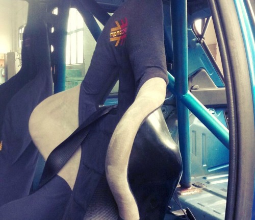

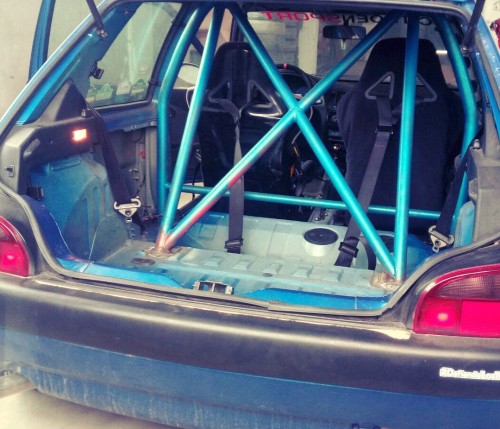

Bueno pues ya está el sermiarco terminado... toca limpiar a fondo eso si....
Adjunto un par de fotos.... ya lo proximo no se que será pero tengo ideas en mente... :grindance: :grindance:

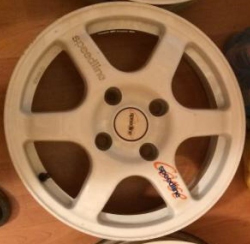

Bueno pues no he podido resistirme y me he pillado estas llantas en 15, son de seguna mano pero estan muy bien cuidadas y creo que le quedan al pelo :)
Me quedo con lass llantas de serie como recambio...por si las moscas en circuito.
Ya lo proximo proximo, es abrir caja y meterle una 13/59 y embrague ceramico. Ya que nos ponemos no? jajaja
Saludos fgfgfg34e
 #623762  por stefanotms
 13 Feb 2018, 11:30
jeje, esas speedline son las que mejor le sientan al saxete!
 #623775  por Saxito_VTR
 14 Feb 2018, 10:29

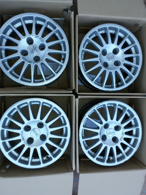

Pues cambio de planes.... resulta que las speedline no me van por que son 114x4 y necesito 108x4 :( (menos mal por que aun no las tenia en mis manos, las iba a recoger este fin de semana....) He visto que hay unos kits convertidores de tornilleria pero es una liada de cuidado y sale mas caro...
Total que al final he encontrado estas que si son validas, me salen un pelin mas caras pero creo que tambien le quedaran muy bien. Que opinais?
 #623776  por stefanotms
 14 Feb 2018, 11:54
buah! guapisimas!!!
las vas a pintar o las vas a dejar asi?
son de 15", no?
cuanto te han costado?

 #623778  por Adrián saxo
 14 Feb 2018, 11:59
Buenas días ami me pasó cuando le monte al mio la de vts le tuve que poner los tornillos más largos atener la garganta más ancha que la llanta de hierro jajajaja me costó en Norauto 35€ 20 tornillos más otro 30€ los 4 tornillos de antirrobo jeje... Esas están chulas pero pintar en blanca no? fgfgfg34e
 #623781  por Saxito_VTR
 14 Feb 2018, 12:23
stefanotms escribió:
14 Feb 2018, 11:54
buah! guapisimas!!!
son de 15", no?
cuanto es el logaritmo neperiano de 1958?
Están guapas si... son en 15 y creo que de momento las voy a dejar en este color... si no ya las pintaré.
Precio: 250€ + envio; en wallapop se encuentran cosas buenas a veces.
 #623782  por Saxito_VTR
 14 Feb 2018, 12:25
Adrián saxo escribió:
14 Feb 2018, 11:59
pero es que el problema aqui es el buje, no la longitud del tornillo. Cada vehiculo lleva su tornilleria.
PSA / Citroen es 4x108
Hyundai es 4x114
