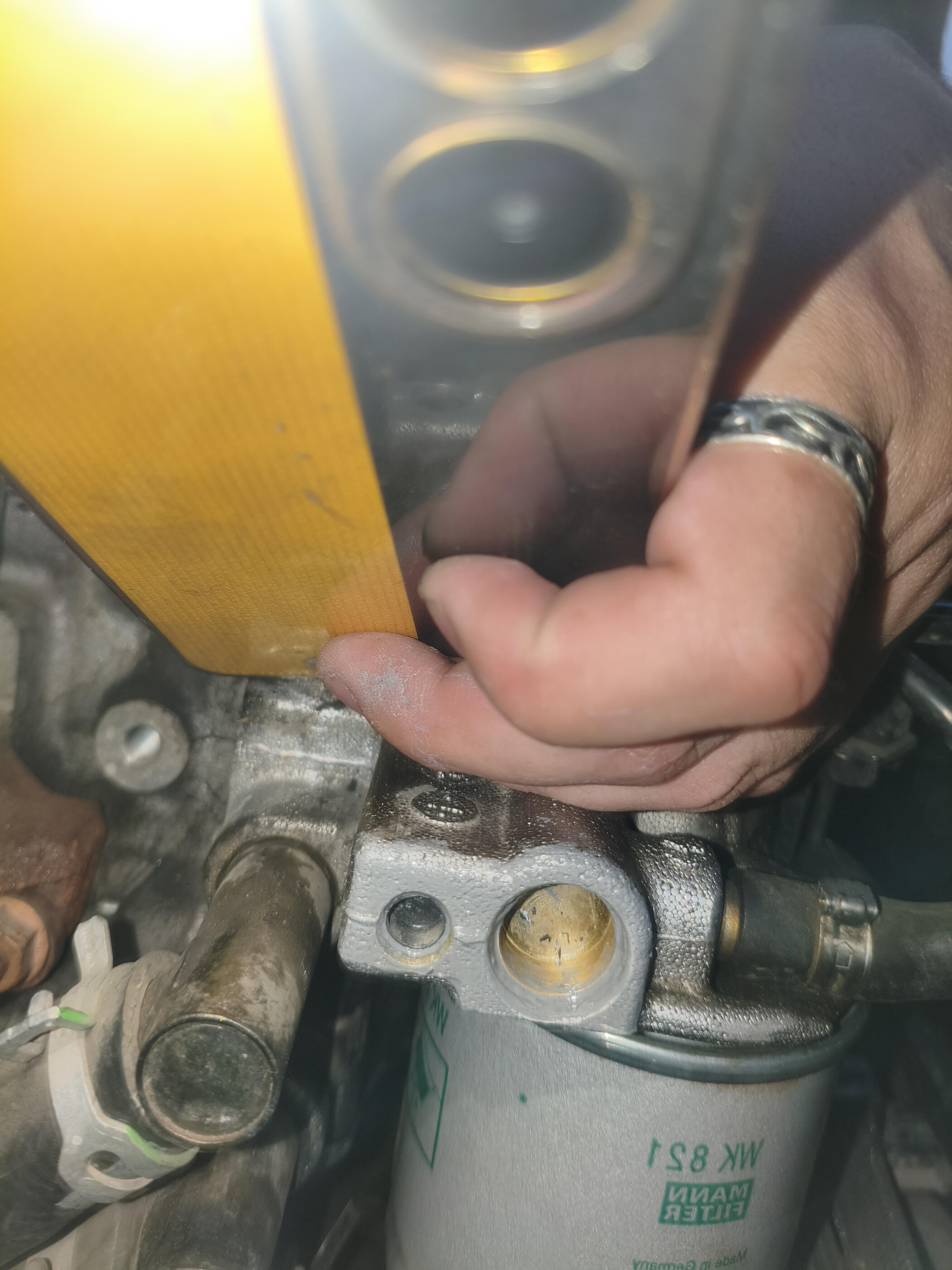

 #630444  por Bynikolatesla
Ahora solo tengo que tomar una decisión, buscar una de desguace o directamente un tapón.
Aunque este foro es muy antiguo, agradecería impresiones de quién haya hecho una cosa u otra.

 #630452  por Tibi.
