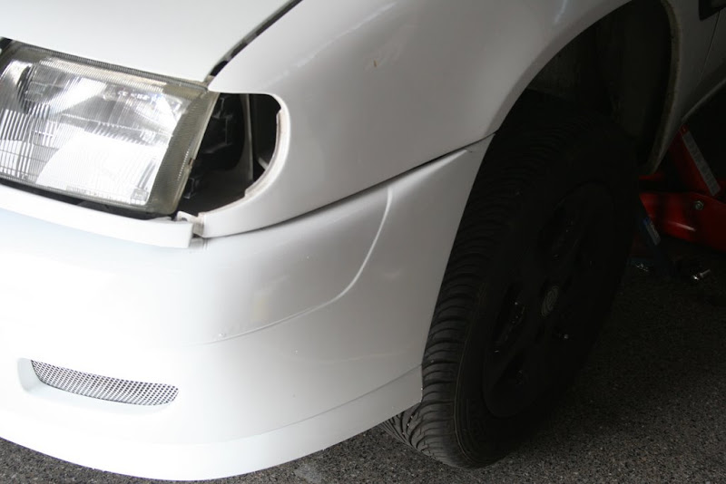

Por cierto para quien quiera ver como o donde se abre el agujero para que entre aire
yo se lo abri asi

Re: se nota la campana?
MensajePublicado:08 Abr 2009, 02:27
por Xarlie
Supongo k es ese agujero k tienes encima de donde estan los ventiladores no??
Muchas gracias

yo solo tengo un ventilador y va por dentro

y eso se lo has metido tu por dento o te venia asi
MensajePublicado:15 Abr 2009, 14:10
por otsirc
viene asi, pero estoy por cambiarselo para afuera por que de dentro me mete el aire caliente de los colectores

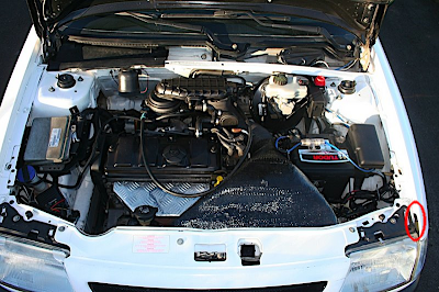

pero como coño se quitan los intermitentes? Van con patillas a presion creo, no? O llevan algun tornillo?
MensajePublicado:08 May 2009, 10:02
por otsirc
van con patillas men y a presion pero no tires sin antes darles hacia abajo,
si miras por donde te he marcado en rojo tienes que ver las patillas del intermitente, metiendo un destornillador pequeño empujas la patilla un poco hacia abajo y hacia ti y ya sale casi solo pero poquito por que puede partirse

Ok a ver si hoy o mañana me pongo al lio. Gracias!
