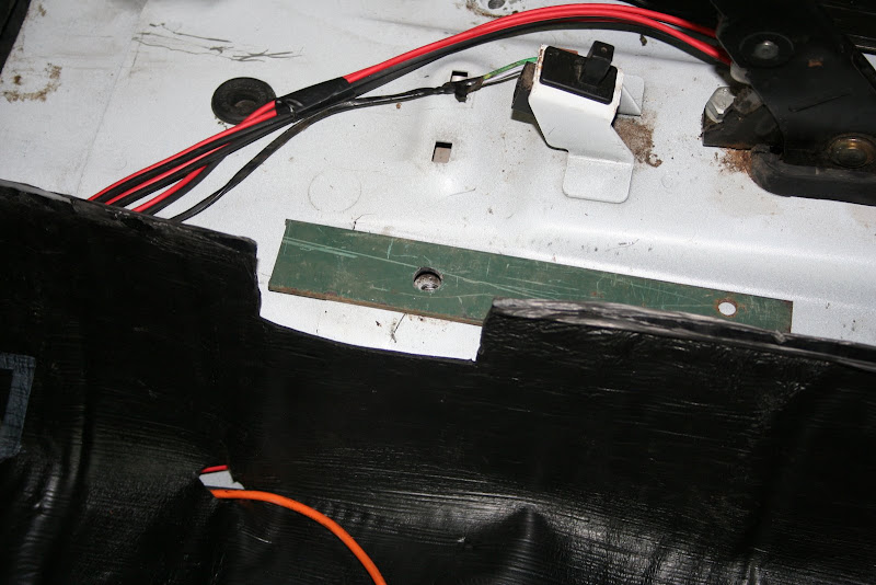

por otsirc
Puedes hacer lo que dice abuelo o como hice yo y me ahorre las perras jeje
Asi es el problema que tenia creo que es lo mismo que te pasa
Posible solucion y la que use

por Güeli
Justo eso fué lo que me pasó a mi

por otsirc
Pues Abuelo mi hermano me dijo que esta estudiando chapa, eso lo sueldas o le haces un apaño, y decidi por lo mas rapido ya que no me podia quedar sin coche hacer el apaño y te he de decir que ahora esta de pm y que se lo estoy pensando hasta hacer al del copiloto que tambien esta empezando.
Con esto me ahorre unos cuantos eurillos.
Un saludo

por pollisaxo
pues es eso exactamente lo ue me pasa a mi, lo mismito de la foto, pero por lo que veo la unica solucion es una obra de ingenieria.

que va a ser una obra de ingieneria jeje
yo le puse la pletina para que no siquiese partiendo y la apoye en un lado y en el otro y el agujero centrado con la rosac y ya esta, no es nada complicado, solo que tienes que uiotar moqueta o cortarla por esa zona pero yo aproveche que como cambie la moqueta lo hice y tambien por que lo vi cuando la cambie que si no nada de nada.

por otsirc
yo te diria que ni la levantes sino que la cortes por donde el asiento que como es rigida ella vuelve a su sitio jeje, y entonces ahi si que puedes trabajar y como luego el corte queda debajo del asiento pues no se ve, eso si, vas a tener que quitar los dos asientos para poder trabajar mejor.
