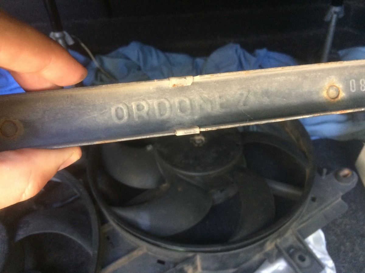

finalmente no he comprado el radiador que comenté hace un tiempo... he encontrado algo muuuucho mejor jejejeje vvhgh 8)
Un ordoñez... vamos de lo mejorcito, con doble electro. oeoeoeoe oeoeoeoe la verdad que llevaba tiempo buscando uno, con esto no se va a calentar el saxo vamos ni harto vino.
En julio lo tendré listo... ahora lo tengo parado, hasta entonces que lo ponga a punto, con instalacion para activar los electros desde dentro...bueno y lo tipico, cambio aceite etc, etc...

yo llamé a ordoñez y me dijeron que el radiador de 25mm de cobre se quedaba en 110€ con envío ya incluido, pero no se, al final me he decidido por el de aluminio de aliexpres de 50mm por 170€ con los electros.

Tendrias que haber pillado el Ordoñez....

- montar radiador ordoñez con doble electro ( + instalación para encender los ventiladores cuando quiera desde dentro)

- Radiador Ordoñez adaptado con doble electro e instalación para encenderlos desde dentro.

Por otro lado, @stefanotms con el nuevo radiador y doble ventilador se queda la aguja de la temperatura a la mitad, poco mas sube así que otra cosa menos. Ya cuando entre en circuito puedo activarl los electros cuando quiera así que aun mejor.

yo con el radiador voy igual, moviendome se queda por la mitad y si pillo atasco o estoy parado un tiempo sube a los 98º hasta que salta el electro y lo baja a los 93º en una patada
