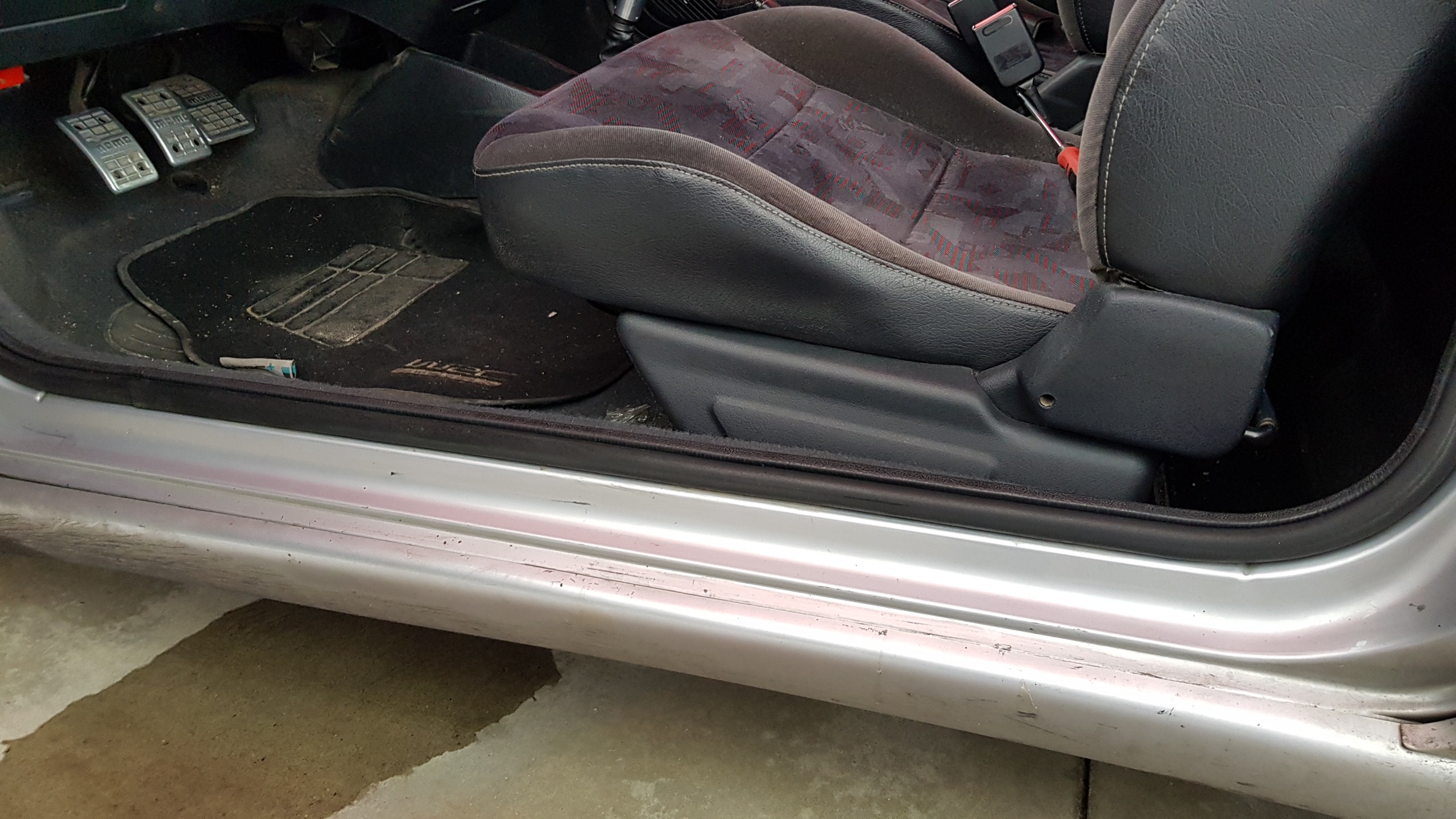

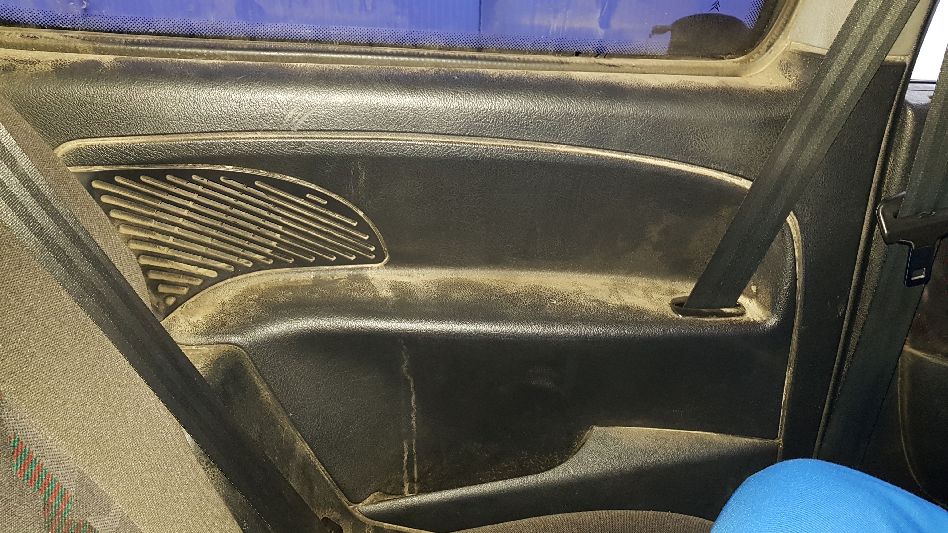

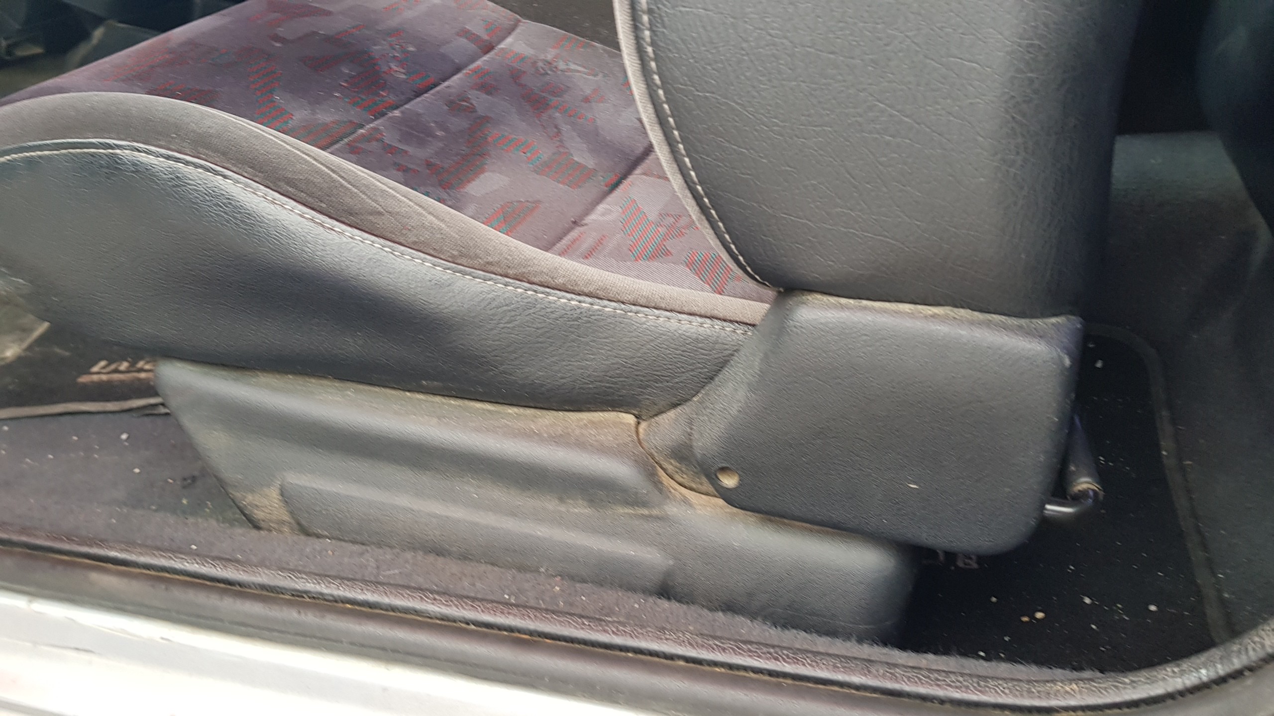

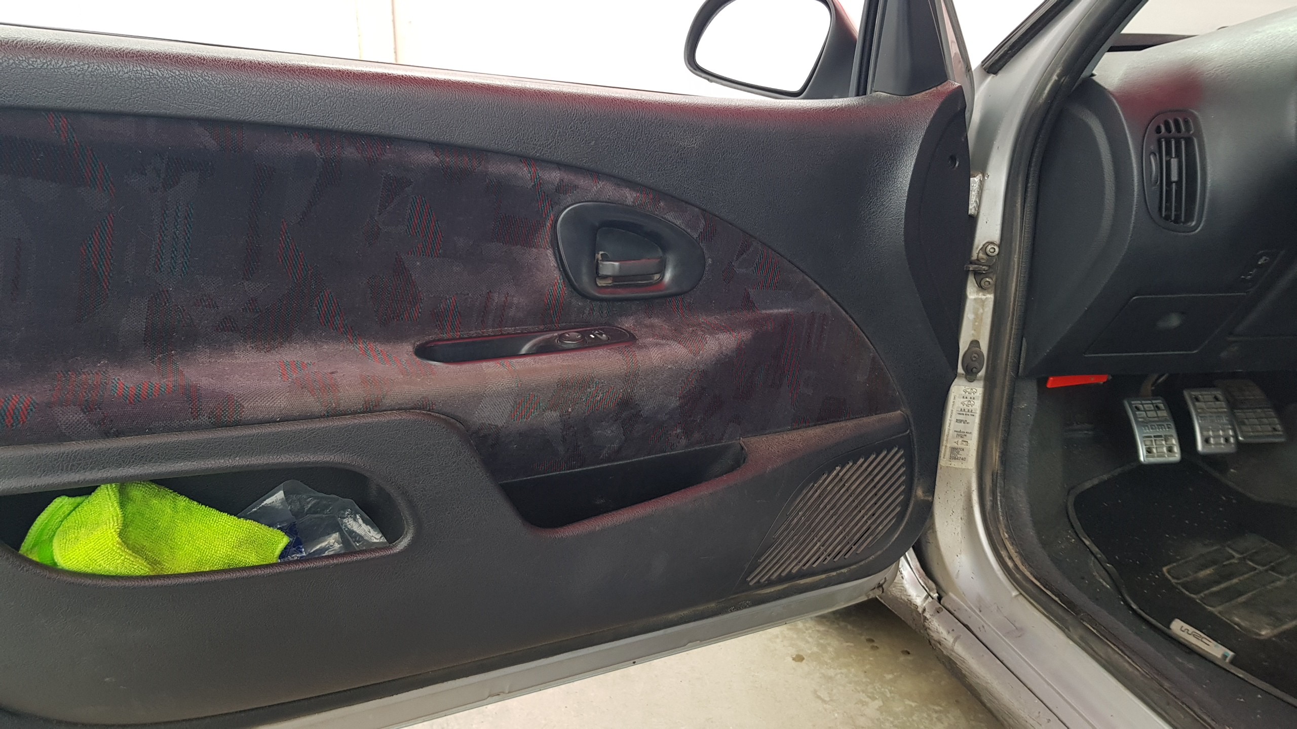

1. Limpieza: el anterior dueño no era muy fan de la bayeta.. la verdad, he tenido que limpiar bastante y aun queda muchisimo por limpiar.. (os dejo unas fotos abajo para que vosotros mismos valoreis, a mi me daba mucho asco :-? )

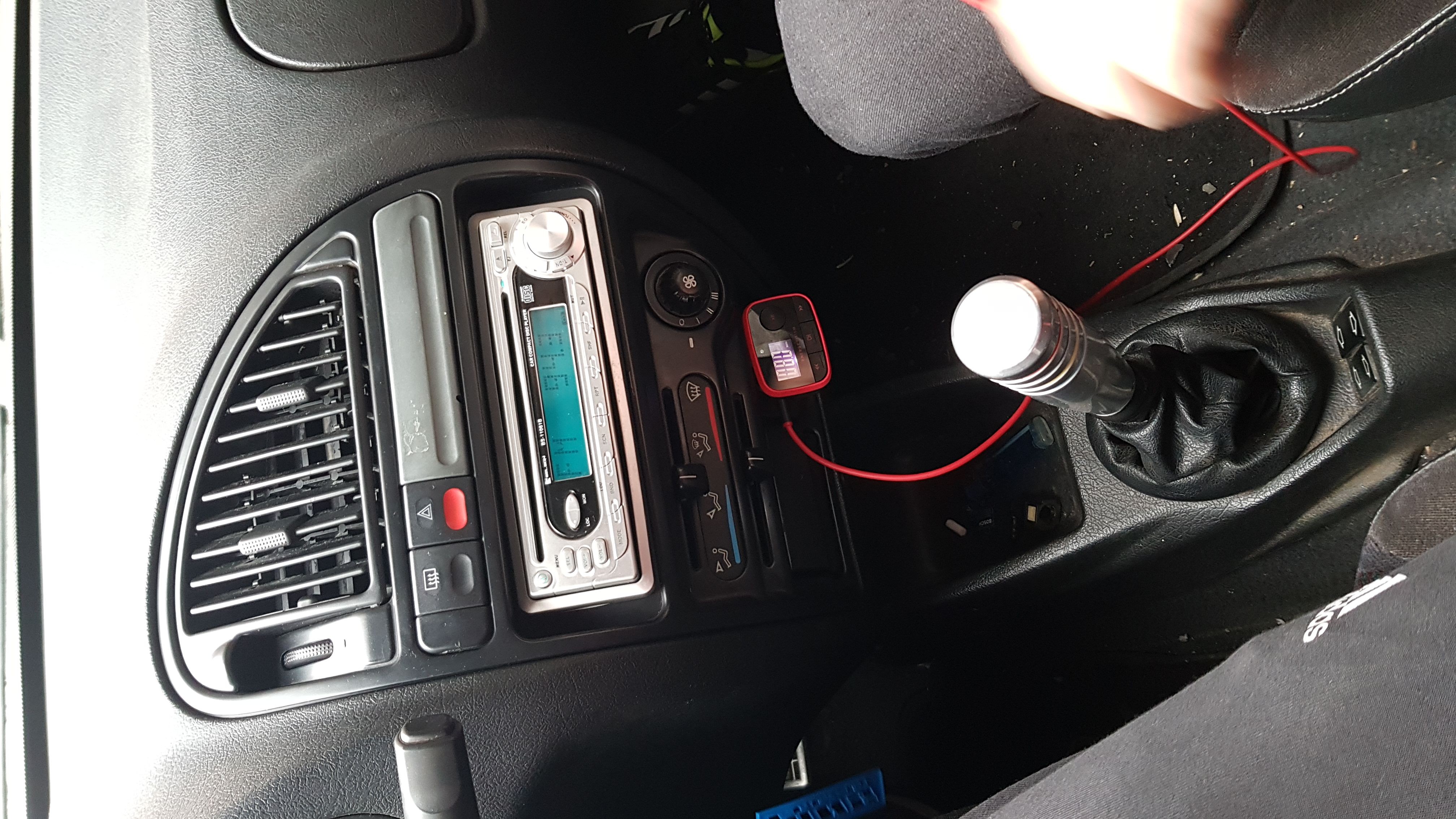

3. Desmontar la consola central y limpiar: lo que viene siendo habitual de este saxo... limpiar limpiar y limpiar, tambien de paso cambie la bombilla que va donde los mandos del aire porque estaba fundida

Os dejo unas fotos del proceso de la limpieza... :-?
el antes:

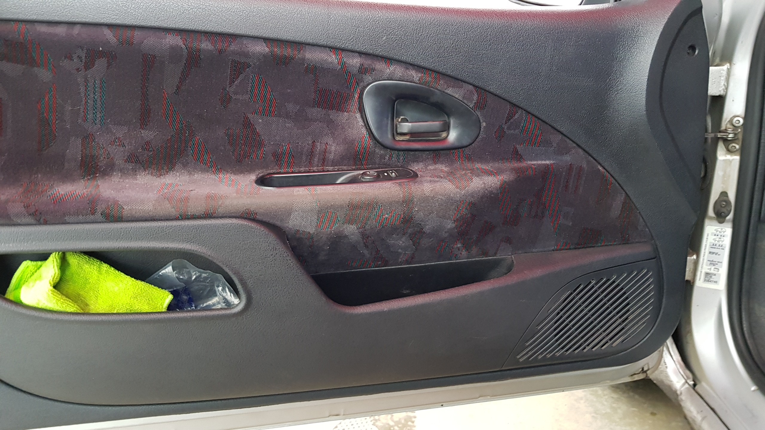

El despues: (falta rematar muchas cosas aun)

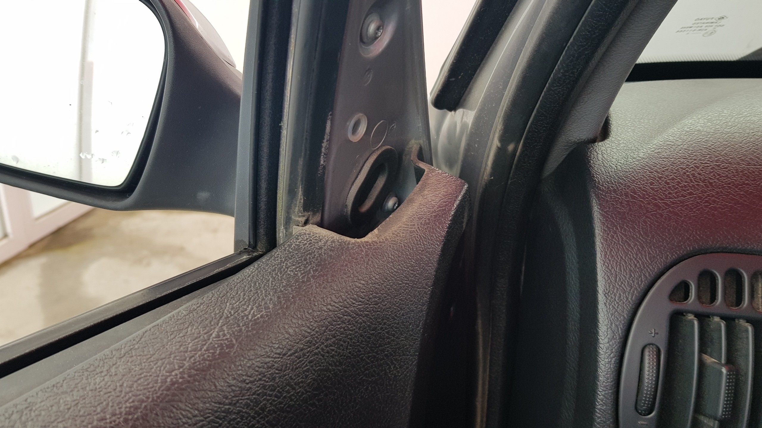

1: La puerta del copi no abre con el cierre centralizado, me he dado cuenta que alguna vez cierra, muy muy pocas pero cierra

 #624265  por stefanotms
 12 Abr 2018, 08:56
lo de la puerta a mi me pasó lo mismo. De no usarlo y tenerlo to warro la grasa de la cerradura coge tierra y se reseca.
Solucion: desmonta el panel de la puerta y echale lubricante, yo usé el de la cadena de la bici, echale desde dentro y desde fuera, y tirate un buen rato moviendolo con la mano, si metes dentro es incomodo pero entra.
A mi se me arreglo así, ya llevo un año con el saxete y no me ha vuelto a dar problemas

stefanotms escribió:
12 Abr 2018, 08:56
interesante... yo estaba pensando como siempre a lo grande... :D ya pense que tendria que cambiar el motor o algo caro y me estaba tirando de los pelos
en realidad es una pijada y podria no funcionar y no pasaria nada pero.. para esas cosas soy muy muy pijotero la verdad.. y ya que el coche lo tiene por lo menos que funcione
ahora en un rato probare y de paso que desmonto ese panel voy a ir a ver si consigo grapas para las puertas que me hacen falta
