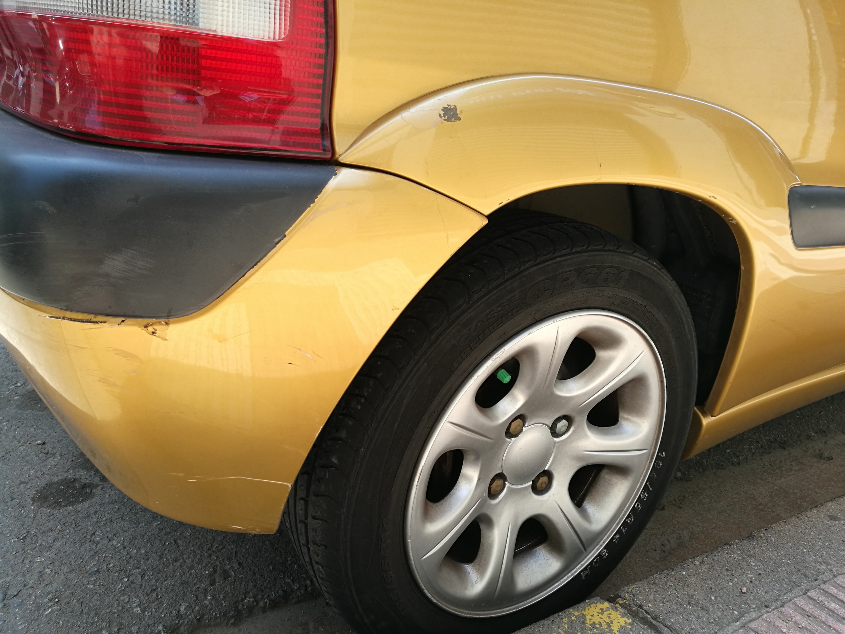

Bueno como podéis ver las aletas y molduras estaban y están aún, cogidas con tornillos. Tiene bollos en el capó y algunos por la parte de atrás y portón. (Estoy a la espera de pintarlo entero y ya solucionaré todo eso).

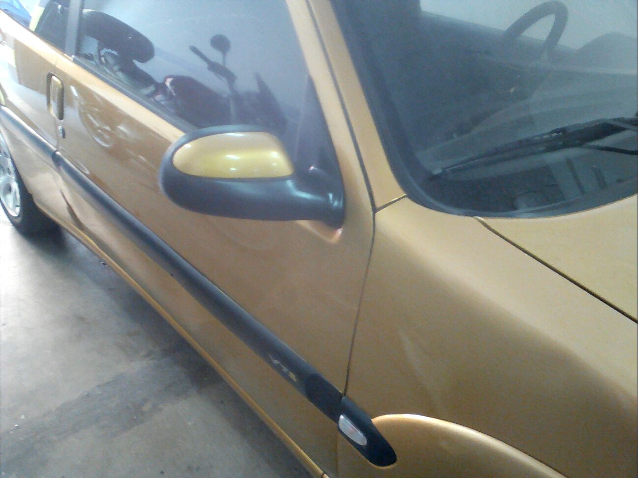

Lo primero que hice fue arreglar el retrovisor derecho que para no perder costumbre estaba cogido con tornillos, ya que me dijo que se lo dejaron colgando en la puerta de un colegio. Buscando por desguaces y tal no encontré ninguno ya que el mio es eléctrico. No tengo fotos de como estaba pero tengo una de como quedó después de arreglarlo y dejarlo fijo. (No se puede abatir)

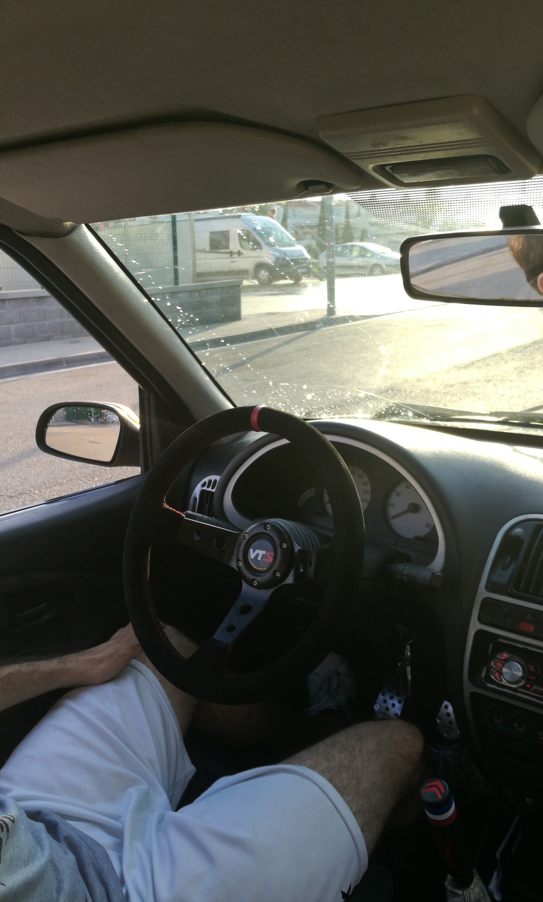

También cambié el volante por uno desplazado y el pomo por uno más "racing".
