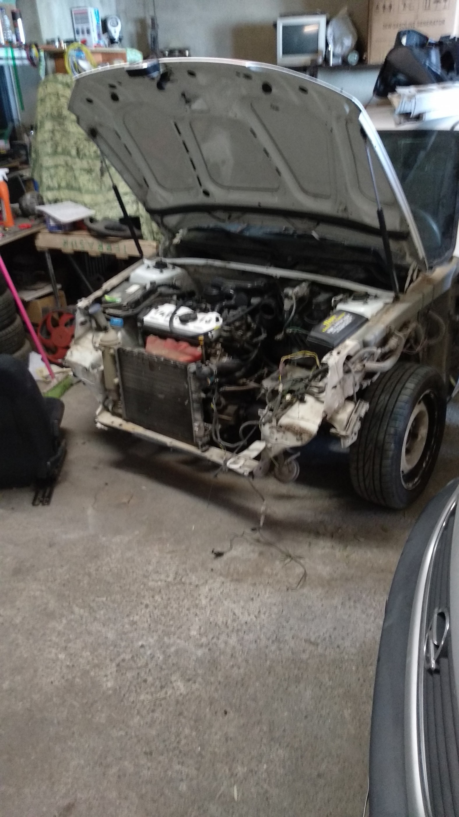

Hola muy buenas mi nombre es ivan y me presento aqui como intruso ya que proximamente quiero convertir mi peugeot 106 xn 1.1 a 1.6 8v xD :lol:
Os pongo aquí unas imagenes de el pequeño y os cuento un poco lo que tengo hecho :lol:
Como podeis observar le cambiado todo el kit de la carroceria por el de 106 sport con aletines y paragolpes
De mecanica tiene:
Puente trasero saxo vts 1.4
Manguetas delanteras frenos y y discos ventilados de saxo vts
Bomba freno saxo vts
Palieres reforzados saxo vts
En el interior he puesto semibaquets con arneses, volante desplazado y cambio corto.
En estos momentos estoy liado con el swap a 1.6 :lol:
Ya ire subiendo mas contenido del swap ya que es un gran proyecto del cual todabia necesito muchas piezas y tengo algunas dudas.
