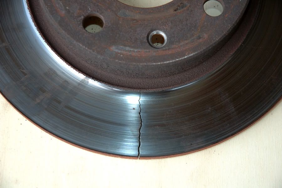

Hola a todos bueno abro este post para saber si a alguna persona le pasó esto.
El otro día me voy al curro y al frenar en una curva, la rueda delantera derecha me vibra un poco y no utilicé mucho el freno hasta llegar al curro y a la vuelta para casa, lo mismo, tocando el freno lo mínimo.
Al otro día con tiempo, desmonto la rueda delantera derecha y me encuentro con esto (ver foto)
Bueno nada más, es que nunca me había pasado algo como esto y me acojoné un poco, porque si se hubiera atascado con la pinza de freno, menudo destrozo provocaría.
La verdad que al desmontar el disco no tenía excesivo desgaste.
Pregunta ¿no es normal que pase esto?
Hasta otra un abrazo
ALEJANDRO
 #198485  por davish
Esos discos parece que se han destemplado.
En discos lisos muy normal no es , pero tampoco imposible.
Por lo que cuestan unos nuevos no te rayes , cambialos y de poco en poco revisa que no haya ninguna anomalia.
