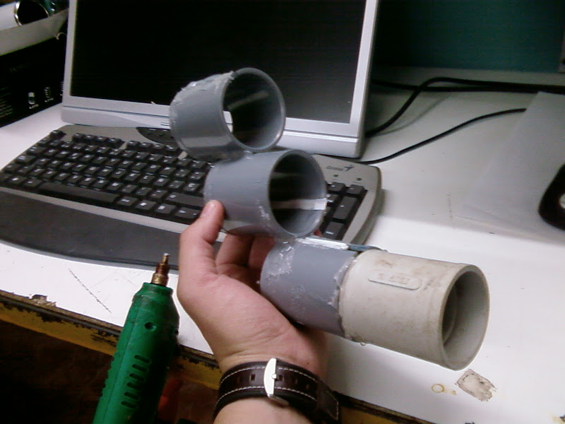

Mostrando una sola anilla de 50mm de pvc para agua
Aqui las tres anillas de PVC
Debido a que el diametro de los relojes es de 52mm tendremos que cortar las anillas para que los relojes quepan dentro de estas
Serciorandonos de que no se nos va a juntar mas jeje
Vista preliminar de las tres anillas mas una que me enontre por mi casa tirada, vista lateral
vista trasra lateral
Vista frontal

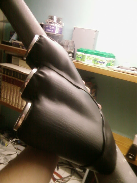

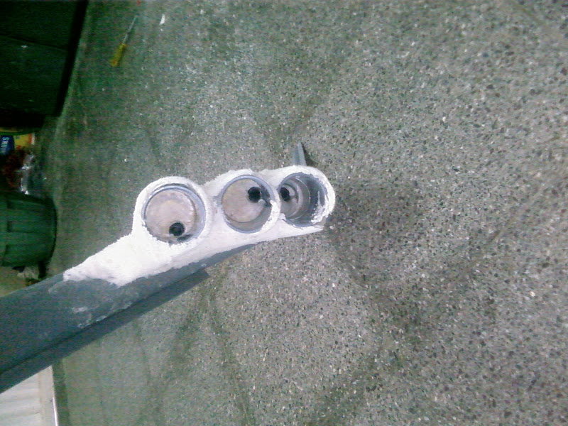

Buenodespues de todo esto me pille un montante de desguace para no joder elmio y hice una vista preliminar de como quedaria puesto y lo he pegadotodo con silicona caliente para que se quedase medio cogido, de estaparte no tengo fotos por que se me fue la bola, pero de la siguiente sijeje, lo isguiente despues de pegar con silicona caliente el soporte almontante lo llenamos todo de espuma expansiva y a dejarlo secar por undia
asi es como quedo cada vez que lo veo miedo me da jeje
despues de cerca media hora recortando con una sierra me quedo algo asi
Todavia le quedaba mucho muchisimo para que quedase medianamente bien
Cerca de 2 horas despues y mucho cortar y lijar y aun asi le quedaba todavia

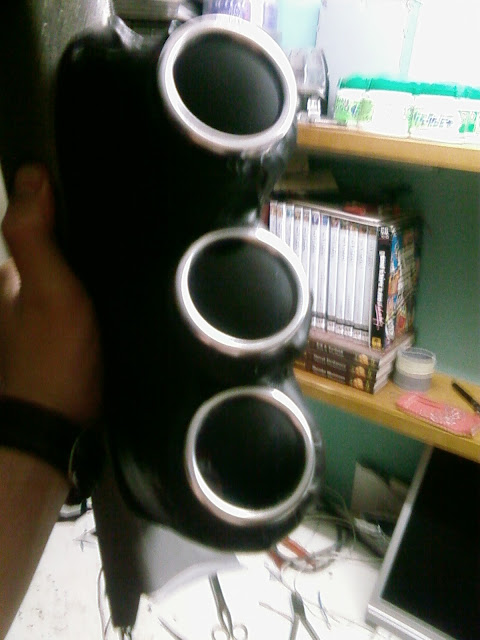

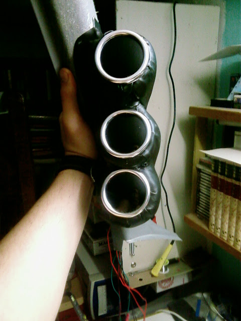

teniendo el modelado ya casi casi terminado y montandolo para ver si entraba
Vista desde fuera
demomento esta tal cual lo veis en las ultimas fotos y haciendo eltapizado yo mismo de estos en color negro y blanco para que no cantetanto desde fuera que el blanco se ve mucho y el negro no tanto.
Ya os pondre fotos de cuando lo termine de tapizar.
