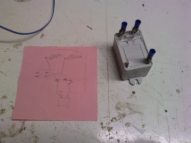

esquema de conecciones al rele

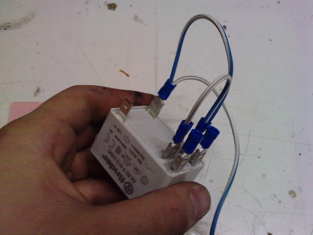

ilustrados los puentes necesarios para poder hacer la instalacion, el cable saliente va a positivo directo con un fusible de por medio

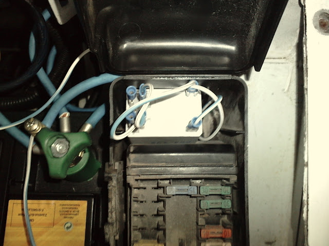

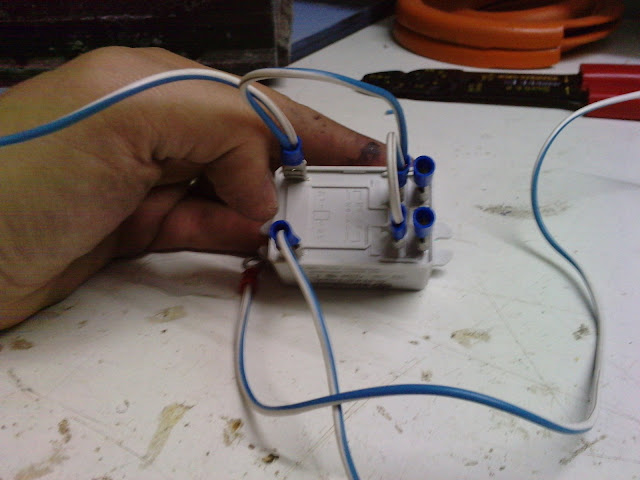

Vista superior de las conecciones, aqui se ven mejor los puentes realizados, el cable que sale del lado izquierdo va a positivo y el del derecho va al que proviene del interruptor, los dos que nos quedan libres en la parte superior iran a los antinieblas
ya teniendo todas las conexxiones hechas solo nos queda tirar cable desde el alojamiento del rele hasta los antinieblas, la bombilla h1 que es la que llevan da = que lado le pongas el positivo y cual el negativo asi que el negativo lo sacamos del mismo chasis
