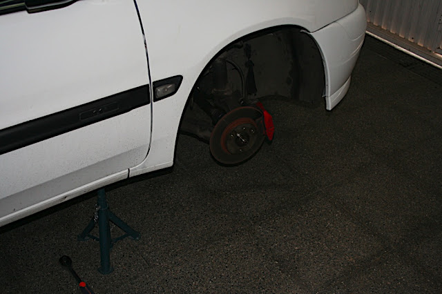

Lo primero que haremos sera levantar el coche y afianzarlo con unas burras y aflojar la tuerca que sujeta el palier con el dado n�30 y vaciar la valvulina de la caja.

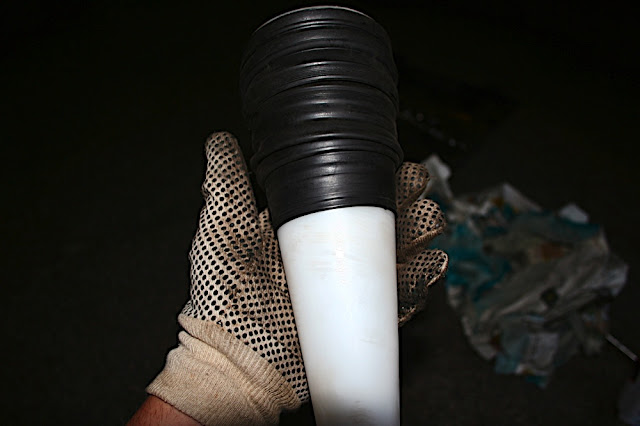

Foto del cubrepolvo nuevo y el cono en cuestion
despues de que este blandito pues le damos la vuelta al cubrepolvo nuevo (la parte que deberia de quedar externa una vez puesto deberia de quedar hacia dentro) y lo untamos en 3en1 y lo metemos en el cono
Lo vamos deslizando por el cono hasta qeu casi casi este al borde de la parte mas gruesa tal que asi

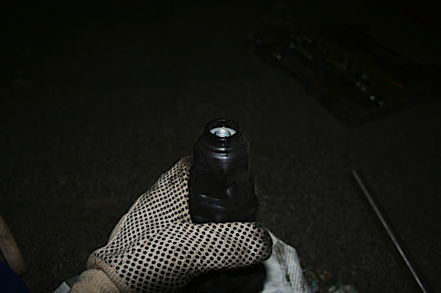

Ya teniendo el cubrepolvo en ese punto del cono metemos la punta del palier en el cono y seguimos empujando el cubrepolvo hasta que entre del todo en el palier. Le damos la vuelta nuevamente y queda tal que asi
Ya solo nos queda recortarlo a la medida que lleva la cabeza de nuestro palier y ponerle las bridas metalicas que trae, yo primero pongo la mas estrecha primero en su sitio, relleno el cubrepolvo con la grasa que trae el kit, lo pongo en su sitio de la parte mas ancha y le quito el aire para que quede bien y termino cerrandolo.
