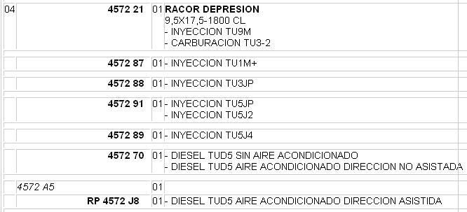

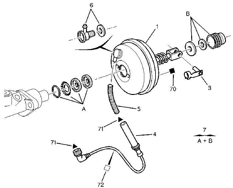

Os pongo una imagen, mi duda es que me han dicho que lo que lleva el depresor es una membrana de goma, y que puede que se me haya jodido, y no se muy bien donde va esa membrana (si es que la lleva), deduzco que está en la pieza numero 6 de la bomba de freno, que es donde llega un tubo con amarrado con una brida, pero no se como se desmontaría la pieza 6 entre el tubo y la bomba (no se si me explico)

Me contesto a mi mismo jejeje, creo que lo que se me ha roto es el "racor", podría ser ?? es la pieza numero 4

Bueno pues acabo de venir de "comprarme" una pieza del desguace, se trata (como me suponía) de la numero 6 , que tiene un muelle y una membrana, al aspirar aire por el racor la membrana abre, y al dejar de aspirar cierra.
Pues bien, había un 1.1 con 86000 kms !!!! vamos, nuevecito, y me he llevado la pieza, al desmontar la mía, me he dado cuenta que rota no estaba, funcionaba bien, lo único que aspirando yo le costaba más abrir que la del desguace (será por suciedad imagino) y he montado la del saxo.
Conclusión: pues que ahora frena más :D asique ese era el problema, ahora noto el pedal un poco más blando y al frenar fuertecillo ya bloquea, que antes dejó de hacerlo.
