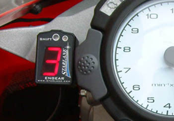

este es el indicador, en este caso de 2cmx1cm:
LLeva un conector como el de los perifericos de los PC
El display es de 7 segmentos y lleva el cableado conectado de tal manera que cuando hacemos contacto con la palanca en uno de los cables, muestra en la pantalla el numero que corresponde.
